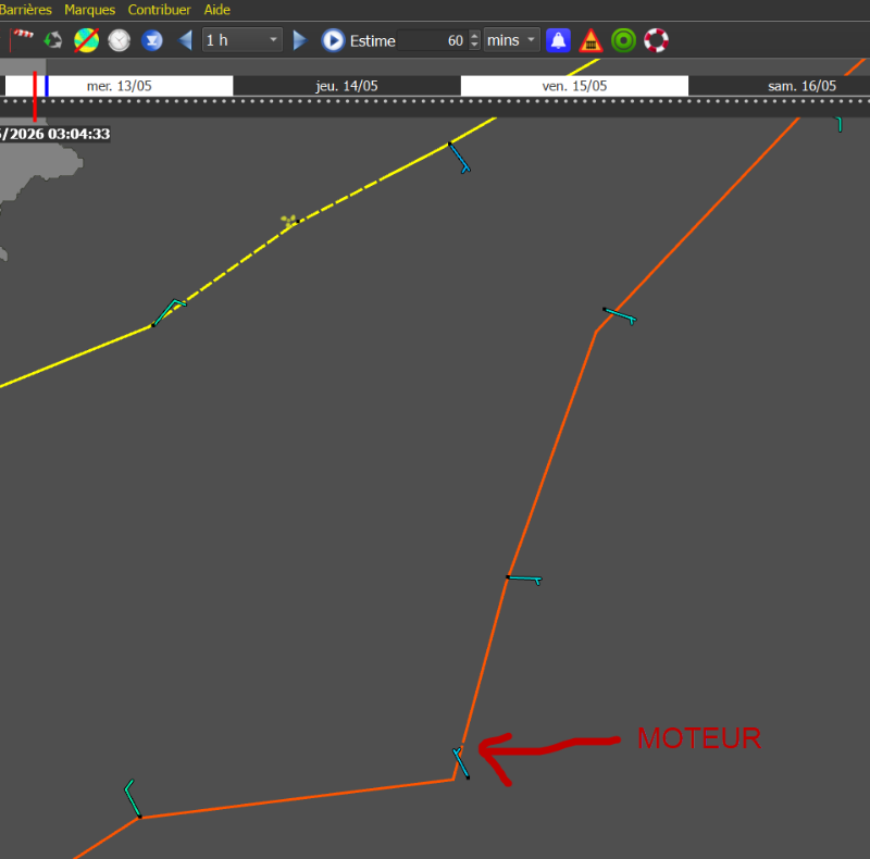

il y a 4 mois 2 semaines #3802
par ourasi
Réponse de ourasi sur le sujet Beta versions
Voir-ci-joint...routage orange#1 sans moteur et routage jaune#2 avec moteur. (L'hélice jaune est difficile à voir mais elle est là et il me semble que sa grosseur n'est pas modulable?), Par conséquent, le routage orange#1 est normalement impacté avec de nouvelles zones moteurs (tirets), sauf qu'il n' y a pas d'hélice qui apparait sur la trajectoire orange.
Tout est ok en ce qui concerne le tableau de marche orange#1.

il y a 4 mois 2 semaines #3803
Réponse de maitai sur le sujet Beta versions
Tu peux m'envoyer les "Données support" avec ces 2 routes chargées stp ?
