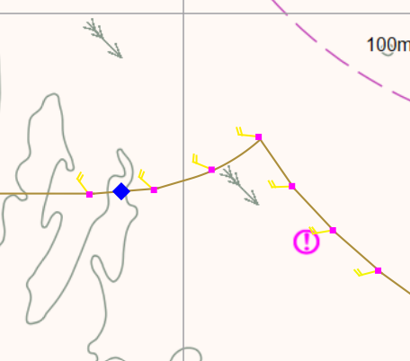

Salut
Merci pour la beta 8 qui permet cet affichage supplémentaire. Je ne sais pas vous, mais moi j'ai quand même toujours de la difficulté avec les flèches jaunes sur fond blanc (photo).

...et maintenant que nous avons la possibilité de ne pas avoir le cercle jour/nuit, peut-être pouvoir encore augmenter leur taille. J'ai mis le curseur à fond à droite mais on a encore de la marge je trouve.

Le réglage de la taille ne joue que si y'a le rond jour/nuit. Pour les flèches seules c'est la taille des flèches définie dans la config d'affichage grib + 30%
