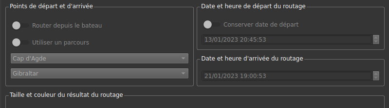

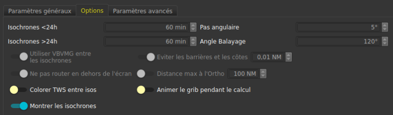

bonsoirje viens d'essayer de reproduire, en fait, mon point de départ est sur terre, je donne la position de mon bateau à l'amarrage au Cap d'Agde, les bassins ne sont pas représentés sur la carte donc cette position est sur la surface terrestre. je mets une distance d'évitement de 1/100 NM, qtVlm calcule sur cette surface (hors surface marine) toute la route. Maintanant, je corrige ma position de départ, je la mets dans l'avant port, c'est alors bien sur l'eau, et là, le calcul est totalement marin, même avec la même distance. Dans mon calcul, je fais Cap d'Agde-Malaga, je vous joint la route gpx et les copies d'écran du formulaire de routage (initialement c'était peut-être Capd'Agde-Gibraltar dans le formulaire).
Je pense que qtVlm ne gère que la frontiere terre-mer et s'il est du mauvais côté au départ, il ne détecte pas, mais j'ai bien 1/100NM pour le calcul.

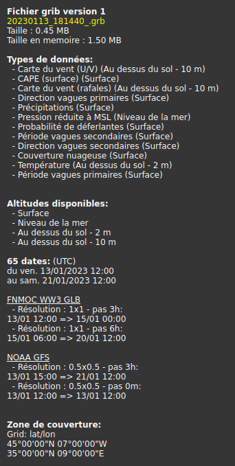

je rajoute les infos du grib, la polaire est celle du Dufour 27.

3 years 10 months ago #1685
Replied by maitai on topic Eviter les barrières et les côtes
Il y a 2 choses:
qtVlm ne détecte pas que le bateau est dans les terres, il détecte si la route croise un trait de côte (ou un danger voir la documentation chapitre cartes vectorielles). Résultat si le point de départ est dans les terres on va rester dans les terres.
Si l'option "Traits de côtes par carte vectorielles" est cochée, et qu'il n'y a pas de cartes vectorielles à cette endroit, alors qtVlm est aveugle et ne voit pas les côtes.
