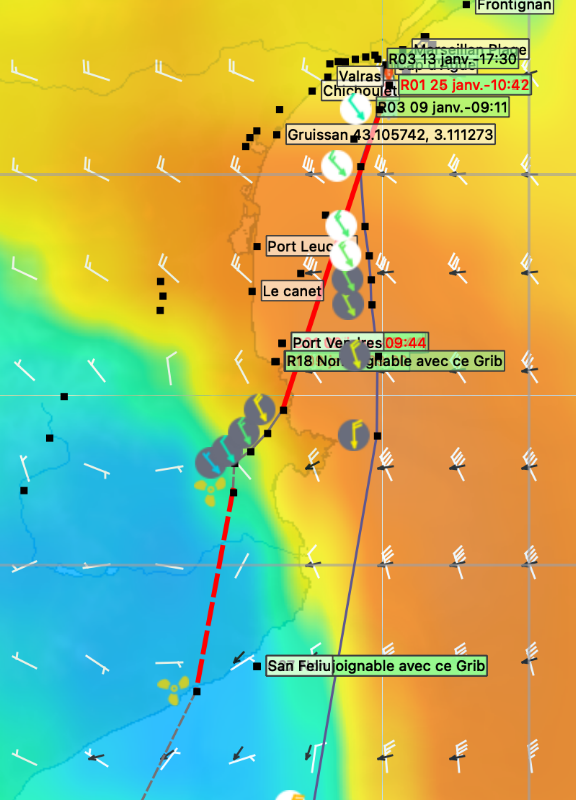

Nouvel essai ce matin, et je rencontre un routage erroné pour calculer une navigation vers les baléares.
Le premier routage fonctionne bien (calculé pour le 24/01)
Le second routage traverse l'espagne (calcule pour le 25/01)
Les paramètres du calcul sont identiques, excepté les dates choisies.
Ensuite, comment faire pour ne pas laisser sur la carte les points de calcul de routages précédents, en supprimant la route, des points restent présents (carrés noirs). Ils sont de type POI, ce qui ne permet pas de les supprimer par type car les POI sont aussi le type des ports.
Merci d'étudier

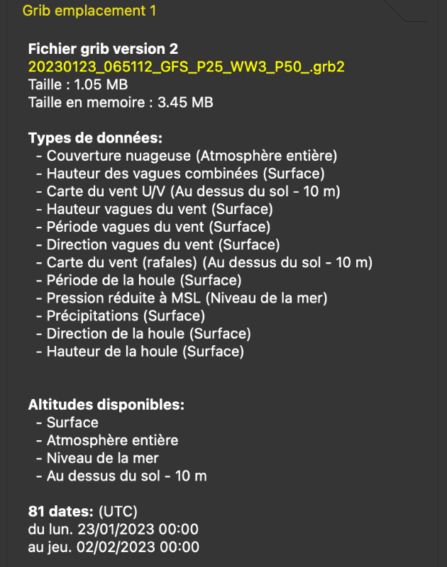

Last edit: 3 years 10 months ago by jcpg. Reason: impossible de joindre le grib compressé, j'ai chargé sur la zone le GFS, je rajoute le snapshot du grib

L'affichage de la carte est bizarre et manifestement quelque chose s'est mal passé de ce côté, d'où le passage à travers l'Espagne. Sur quel genre de machine ?
Pour les POIs restant quand on supprime une route il faut demander de supprimer également les POIs sinon ca fait ca. Il est possible de supprimer les POIs uniquement dans une zone sélectionnée.

je suis sur un macbook, ventura 13.1. Vous n'arrivez pas à reproduire. Mon routage est Cap d'Agde-Palma de Mallorca. Cela se reproduit en calculant Cap d'Agde vers Port Mahòn sur minorque. Je n'utilise pas la toute dernière version. Je viens de voir le message qui l'annonce.
C'est dommage que le calcul de routage utilisent des points de passage de type POI. Quand la sélection est dans une zone sans POI (manuels, port...) ca fonctionne, quand c'est un mix de points à supprimer et à conserver, c'est moins simple.

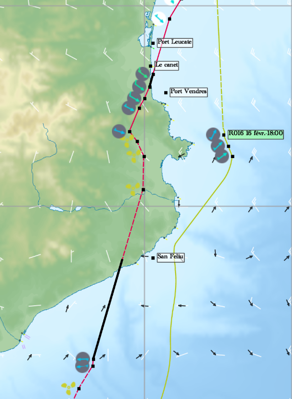

je rencontre à nouveau le pb, cette fois l'algo part bien sur la mer, mais se permet de traverser les terres pis de revenir sur la mer.
Les gribs sont les gfs du jour pour la zone 40°00N-2°00W et 45°00N-11°00E.
La polaire reste la même, celle du dufour27 déjà déposée dans l'un des premiers messages.
Désolé de vous embêter.
