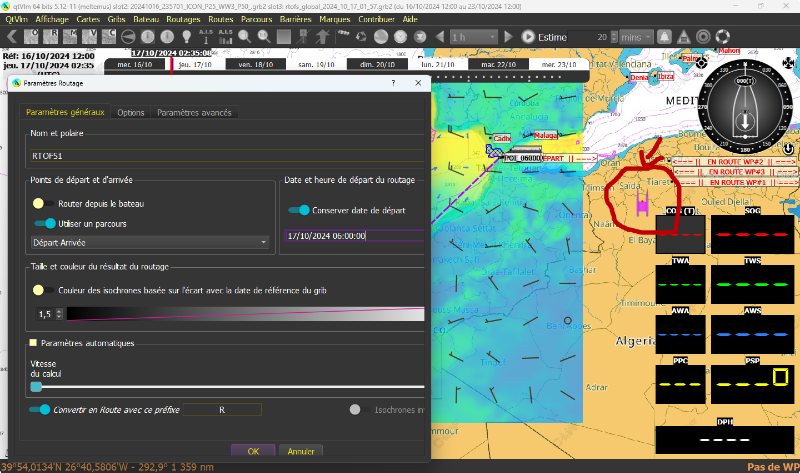

J'essaye de me familiariser avec l'outil "parcours"... donc j'ai fait un routage en utilisant un parcours mais en DÉsélectionnant l'option "router depuis le bateau" même si par défaut elle l'est, sélectionnée. (voir ci-joint).
Et dans cette config précise, je fais face à 2 petits soucis:

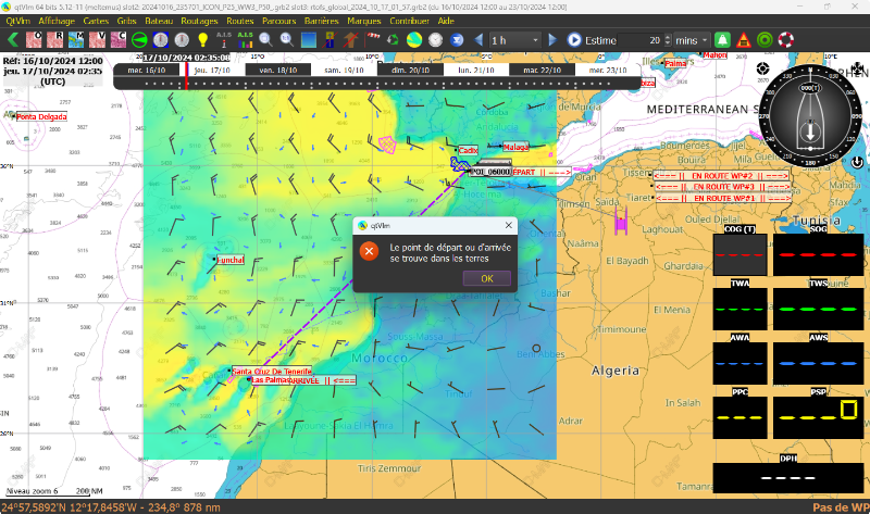

1- Je m'apercois que le routage veut toujours partir du bateau, sauf que mon bateau est dans le désert, donc j'obtiens naturellement et heureusement le message ci-joint
. J'en ris maintenant sauf que je n'ai pas compris tout de suite car d'après le message, moi je me focalisais tout bêtement sur les POIs du parcours.
2- Aussi, toujours dans le cas d'un routage avec un parcours, l'option "conserver date de départ" se déselectionne le routage suivant alors que cette option fonctionne correctement en restant toujours sélectionnée quand on fait des routages "normaux" successifs (sans utiliser de parcours).
Bref, 2 ptits soucis je pense...

Quand on route sur parcours, c'est le parcours qui commande. Le routage part du bateau ou pas en fonction de l'option dans le parcours, pareil pour la date.

1- Pour un routage avec parcours, les valeurs par défaut du routage proviennent de la config faite dans le menu parcours, et je ne dois pas changer ces valeurs dans le menu routage car ces changements n'ont aucun effet en fait (C'est ce que je comprends par: c'est le parcours qui commande)?

Oui aux deux questions
