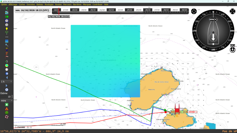

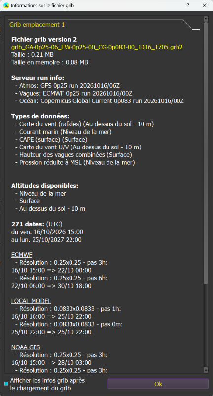

Est-ce qu'il y a un souci avec le serveur GRIB Meltemus? J'essaye d'uploader un GFS ou un CEP (15 jours-vent-rafales-pression-CAPE) + courant + vague et les fichiers font 0.21MB, alors que les mêmes grib faisaient une cinquantaine de MB sur disque hier, et donc ça n'affiche rien. C'était sur la Beta6. Même resultat sur la Beta5a en fait, donc c'est vraiment le serveur à priori.

OK...je viens de voir que la beta6 a reseté la zone que j'avais par defaut depuis 3 jours. le serveur est ok.
Suite et correction: la beta 6 n'a pas reseté la zone de sélection, j'avais utilisé l'outil de sélection pour effacer un groupe de POIs...un oubli et le grib, en zoomant, était bien là.
Désolé!
