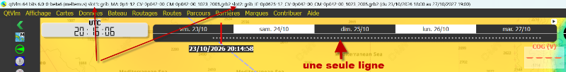

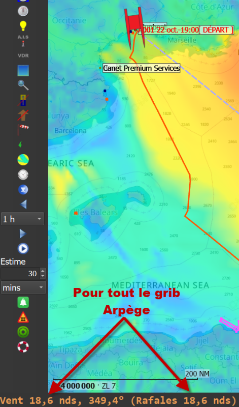

Autres retours sur la beta6 (win11): 4 problèmes grib
1/ Pour les gribs Arpège: la donnée rafale est là mais TWS=rafales dans la barre de statut si on a un deuxième grib de chargé (ici icon-eu avec rafale aussi). En tout cas, dans cette situation ci: arpège/icon-eu, c 'est le grib arpège qui est impacté, qu'il soit dans la slot 1 ou 2. Un arpège tout seul, la barre de statut TWS/rafale est ok. Ce problème est surement lié à aux questions dans mon message précédent.
2/ Cas ou on a 2 gribs chargés (slots 1 et 2) et uniquement la slot 1 est sélectionnée. Le simple fait d'aller dans le menu grib meltemus (données/grib emplacement 2) sans aller plus loin et revenir à la carte, fait disparaitre la ligne pointillée de la barre de temps grib (celle qui correspond au grib non sélectionné), alors que la barre système tout en haut nous montre toujours les 2 gribs chargés. Idem si on a 3 gribs, les 2 lignes pointillées correspondant au 2 gribs non sélectionnés disparaissent alors que la barre système tout en haut nous montre toujours les 3 gribs chargés.
Voir ci-joint pour illustration de 1 et 2.
3/ En mode simulation, la fonction sinusoidale pour les rafales ne fonctionne pas adéquatement quand on est dans la problématique 1/. L'histogramme TWS reste plat.
4/ Même symptômes que 2/ dans le cas suivant: on est en mode simulation et les 3 slots sont chargées. Quand on arrête le mode simulation, 2 des 3 lignes pointillées dans la barre de temps des gribs disparaissent alors que la barre système tout en haut nous montre toujours les 3 gribs chargés. Pour obtenir les 3 lignes pointillées il suffit de réouvrir un des 3 gribs (même s'il est déjà ouvert) et les 2 lignes pointillées manquantes reviennent en même temps.
