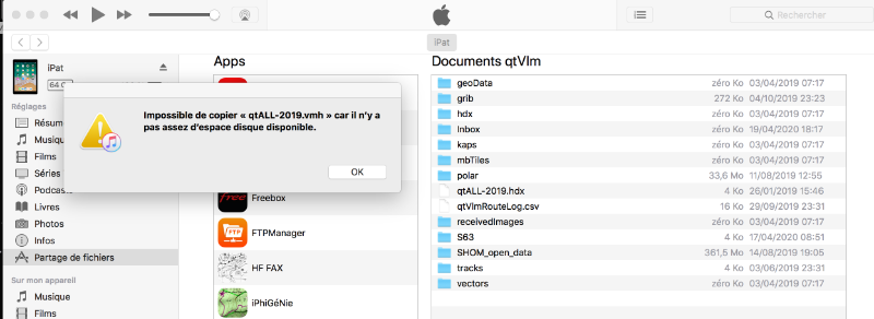

J'ai acheté un pack de cartes VMH (Visit My Harbour) et je les ai téléchargées sur mon ordinateur (MacBookPro). Le logiciel qtVlm (5.9.81) est sur mon iPad (IOS 12.4.6) et il fonctionne correctement. Je dispose de 17GO de place libre dans la mémoire de l'iPad. Le pack de carte est constitué deux fichiers : qtALL-2019.vmh (3.54GO) et qtALL-2019.hdx (575 octets)
Quand j'essaie de charger les cartes VMH sur l'iPad, un message me répond : """Impossible de copier "qtALL-2019.vmh" car il n'y a pas assez de place disponible""" (voir copie d'écran jointe).
Le fichier qtALL-2019.hdx s'est correctement chargé. Il n'y a donc pas de problème de droit d'écriture.
Je précise que j'ai essayé de télécharger par deux méthodes :
- transfert par Airdrop (Blutooth) entre machines
- transfert pas iTunes.
Dans les deux cas, le message est identique.
Y aurait-il un quota mémoire pour qtVlm sur iPad ?
Quelle action ou investigation puis-je faire ?

Il n'y a pas de quota mémoire/disque pour qtVlm, Pour moi le message n'est pas connecté qtVlm lui meme, mais à votre iPad qui pour une raison que j'ignore "pense" ne pas avoir assez de place.
Si vous essayer de lui envoyer disons un film ou un fichier word de taille similaire, cela fonctionne?

C'est exact, même résultat dans un autre répertoire. L'iPad continue d'indiquer 17GO de disponible. Incompréhensible.
Est-il normal que qtVlm occupe 6,46 GO de mémoire alors que je n'ai pas encore réussi à charger de cartes (autre que celles par défaut) ?

Non, ca nest pas normal, qtVlm avec ses cartes de base occupe moins de 500 mb en principe.
Je vous propose:
de désinstaller qtVlm
d'éteindre complètement votre iPad et de relancer et de vérifier la place disponible un fois up.
de re-installer et re=activer qtVlm (votre licence est active pas de paiement)
Pour moi votre iPad reporte une "fausse" place disponible, le pb est connu mais ancient/rare, un reboot du device suffit en général pour régler le pb.

"Désinstaller" ou "Supprimer" ?
Pour effacer les 6,46GO fantômes, il faut peut-être faire "Supprimer", non ?

Pour commencer je relancerais complètement l'iPad, ca arrive (rarement) que iOS "compte" mal la place disponible et occupée
Si ca ne suffit pas, oui il faut "Supprimer" qtVlm et le réinstaller, et vérifier après l'installation la place occupée.
