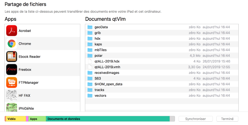

10) Copie deux fichiers VMH à la racine de qtVlm via iTunes : OK (c'est la première fois que ça veut bien se copier. Cf. image jointe) taille dans Stockage iPad qtVlm = 3,93Go

12) Menu qtVlm / Configuration / Cartes offline / Activation VMH, qtALL-2019 / Activer / [code à 8 caractères] : "Les cartes VMH ont été activées" (dans l'arborescence iTunes, les deux fichiers qtALL ont disparu).

Un immense merci pour l'aide sur les problèmes de mémoire iPad, sans doute au-delà de l'assistance à qtVlm.
