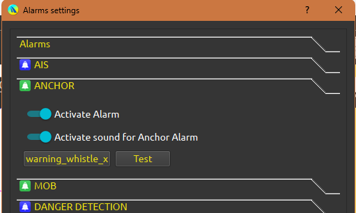

Je n'ai pas réussi à voir sur la capture s'il s'agit d'une version linux ou windows ?
J'imagine que les autres alarmes ne produisent pas de son non plus:
- menu Bateau -> Alarmes
- selectionner ancre, vérifier qu'il y a bien un nom de son et appuyer sur le bouton de test.
Pour simplifier l'analyse, le plus simple est de nous envoyer un fichier de support avec log.
Il faut donc
- activer les logs (menu qtVlm -> configuration puis onglet avancé et le premier item pour activer la collect de log)
- fermer puis relancer qtVlm
- rejourer le problème de son
- nous envoyer à support@meltemus.com le fichier zip généré par Aide -> Envoyer les info support

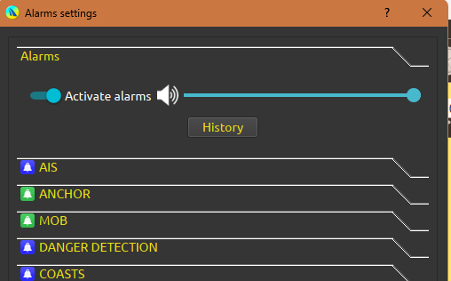

Je pense que le problème est que les alarmes sont bloquées "globalement". Il faudrait aller dans Bateau => Alarmes => cocher: activer les alarmes.
ça devrait débloquer la situation

Replied by Ileana on topic Souci avec le son des alarmes
Bingo !!!
Ca fonctionne, un grand merci !
