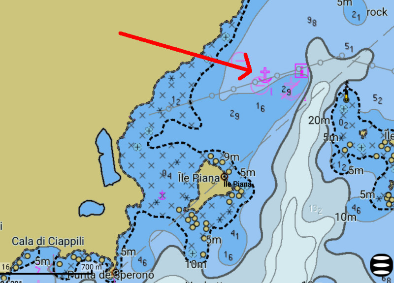

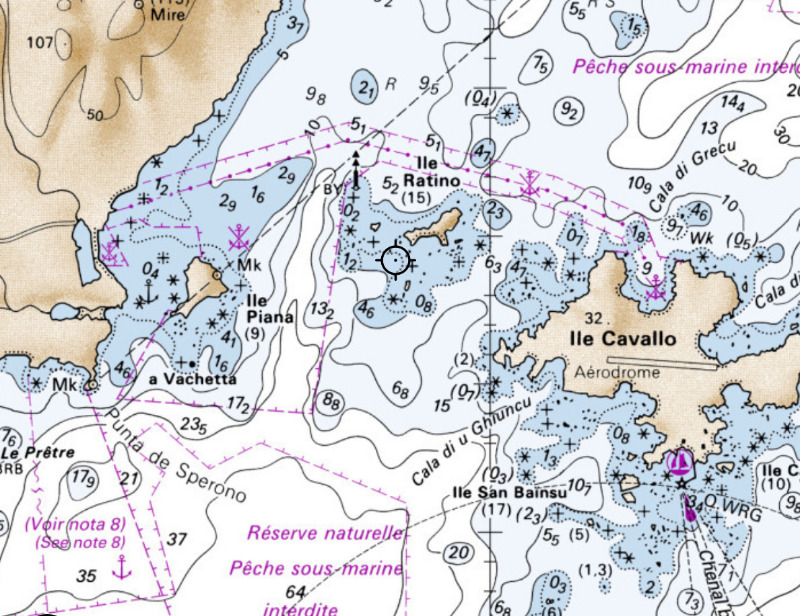

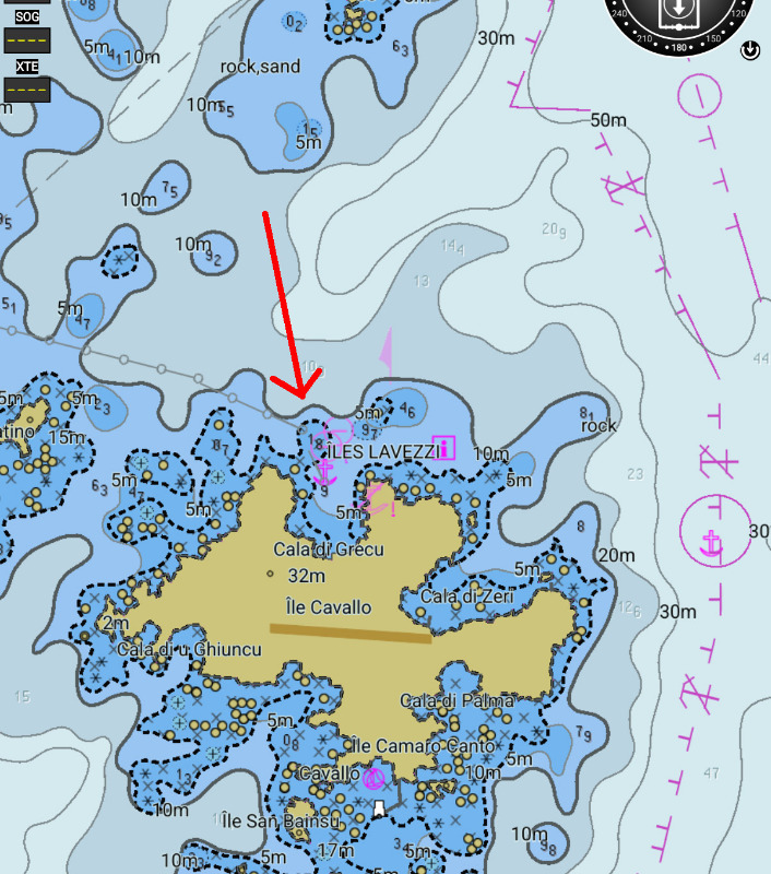

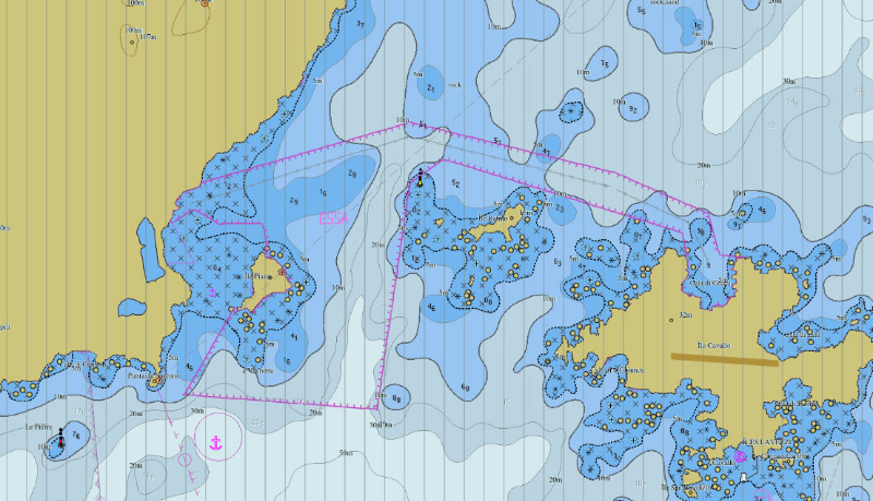

Je n'ai pas le même affichage des cartes vectoriels avec Android vs Linux.
Le problème au Sud Corse :
Sous Android, je n'arrive pas à afficher la zone de restriction autour de la canalisation entre Cavallo et laCorse (cf .jpg ci-joint), à différent niveau de zoom les indications de mouillage se promènent sur la carte jusqu'à indiquer des aberrations (cf .jpg ci-joint).
Pas de soucis sous linux (cf .jpg ci-joint).
Est ce un problème de paramètres ?
Ci-joint 2 captures d'écran android, 1 capture Linux et une capture de carte raster pour rappel

2 years 5 months ago - 2 years 5 months ago #2516
Replied by maitai on topic Affichage Cartes Vectoriel S63 Android
Le niveau d'affichage (détaillé ici je suppose) et les différentes options sont les mêmes sur Android et Linux ?
La carte est à la même version/révision (la dernière version de cette carte FR470240 est en principe édition 5 révision 0 du 05/12/2023) ?
Ici je n'ai pas de zone d'exclusion autour de la canalisation (sur Windows mais ca ne change rien).
Concernant le symbole "Prohibited Anchorage" il se met automatiquement au "barycentre" de la partie visible de la zone en question, c'est normal qu'il bouge vu la taille de la zone en question
