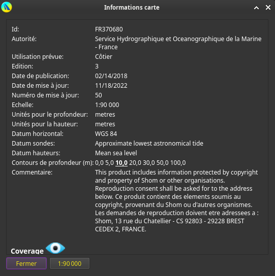

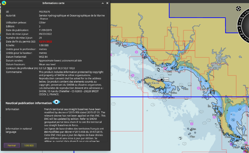

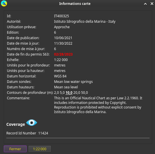

Je suis à court d'idée, version de qtVlm, version des cartes , ..., ? les cartes les plus lente à afficher sont IT400325 et dans une moindre mesure FR3700680, des suggestions ?

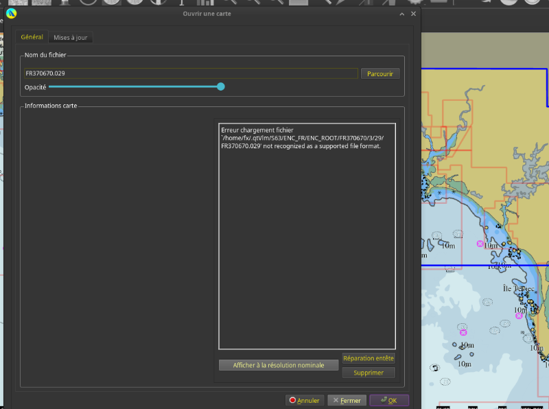

Je n'arrive pas a utiliser le mode carte unique, quelques soit la carte j'ai une erreur (cf png)
Les autre cartes s'ouvrent instantanément.
