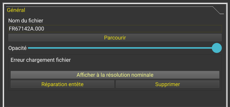

La carte FR n'est pas une S63, d'après les screenshots

J'ai essayé de charger une carte en .000 sans succès, depuis une tablette Android.
Je n'ai pas de windows installé sur le pc. Je suis avec linux, debian.

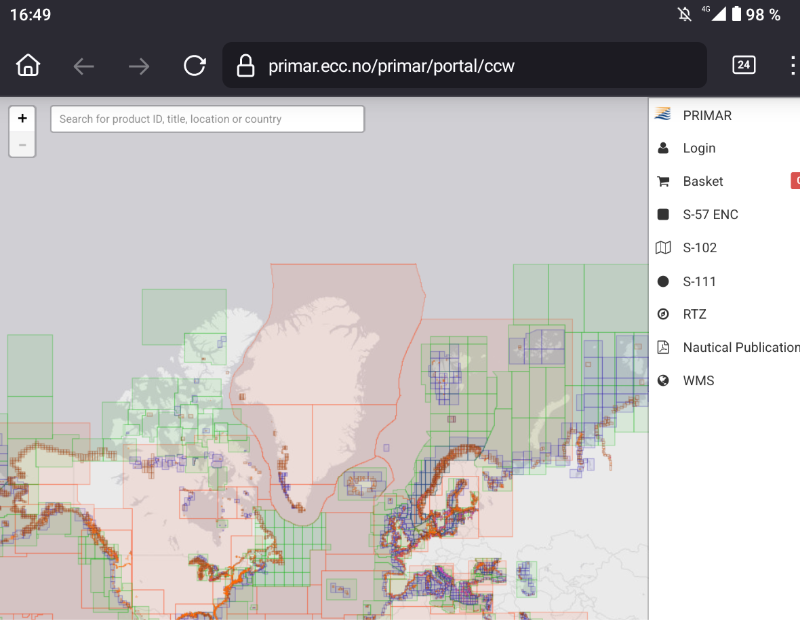

S63 est sans doute une confusion de ma part, ces cartes ont été acheté sur le site primar.ecc.no ou elles apparaissent sous S-57-enc, enfin il me semble. Elles dépendent de la licence S63, c'est certain !
